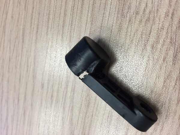

Non ho resistito mi sn incastrato sotto ed è lei il problema,e che questa è la mia prima macchina comprata da solo pensate che ha anche un nome

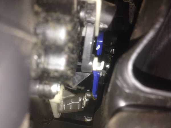

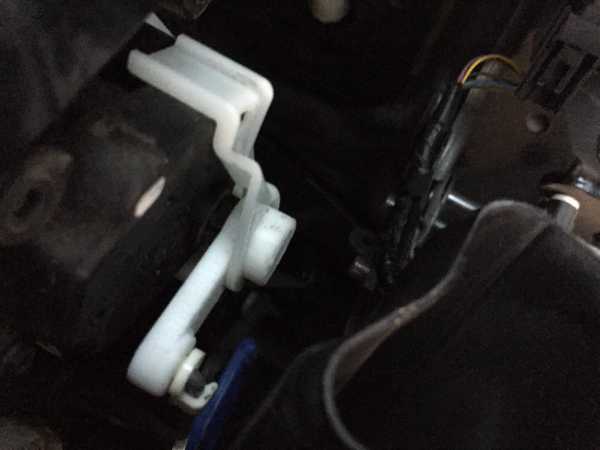

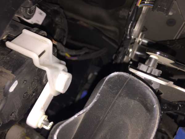

Salve penso che il problema della rottura sia dovuto ad altre cause..... Ho smontato il pezzo rotto e dopo averlo sistemato si trova in una posizione oltre i limiti della protezione in plastica bianca..... Sembra che il motorino abbia fatto qualche mezzo giro extra in più e quindi ha rotto il braccetto.....ora il problema è riportarlo nella posizione giusta.....

Forse ho capito la causa del problema...... Questa estate il cruscotto della mia auto è andato in tilt perché la batteria era completamente esaurita...... Deve essere andato in tilt anche il controllo del motorino che guida il braccetto (presunto difetto).... E lo ha portato oltre il normale fine corsa..... Urtando quindi il supporto di plastica bianca è stato sollecitato a torsione e quindi si è rotto... Ora mi tocca smontare il motorino per portarlo nella giusta posizione per poi rimontarlo..... Naturalmente il braccetto dovrò ripafarlo con il filo di ferro....

Ciao, da quello che ho capito io, ogni volta che accendi il quadro, la centralina fa cercare i finecorsa al motorino, facendolo girare fino a che la levetta non "sbatte" sulla gabbia bianca... Se si rompe, il motorino gira senza mai bloccarsi, quindi perde i riferimenti.
Nel mio caso una volta sostituita la leva rotta, l'ho semplicemente fatto girare a mano fino a quando non rientrava nello spazio della gabbia bianca, poi alla prima accensione si è sistemato tutto.

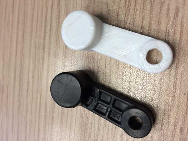

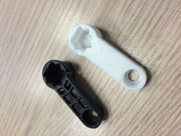

ho avuto il problema del deviatore qualche mese fà ma l'ho potuto smontare solamente adesso (grazie alle vostre dritte).
il problema è sempre questa levetta che ho ricostruito in 3d e ho stampato in PLA e in ABS per provare, vi faccio sapere l'esito della prova e vi posto qualche foto appena risolvo.
Mauro

problema aria abitacolo 29/12/2015 15:45 #313987
Fatto e Montato!
Ho montato il pezzo in pla ed è ok. :laugh: :laugh:
Voglio apportare un paio di modifiche per renderlo più resistente e se volete posso prepararli se vi servono.
Posto le foto.
Grazie per le dritte (altrimenti non sarei mai arrivato li sotto)
Mauro
