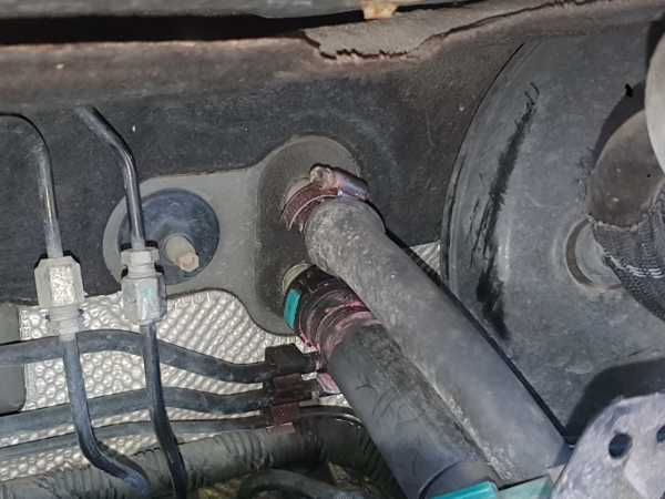

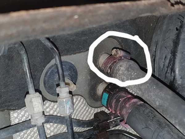

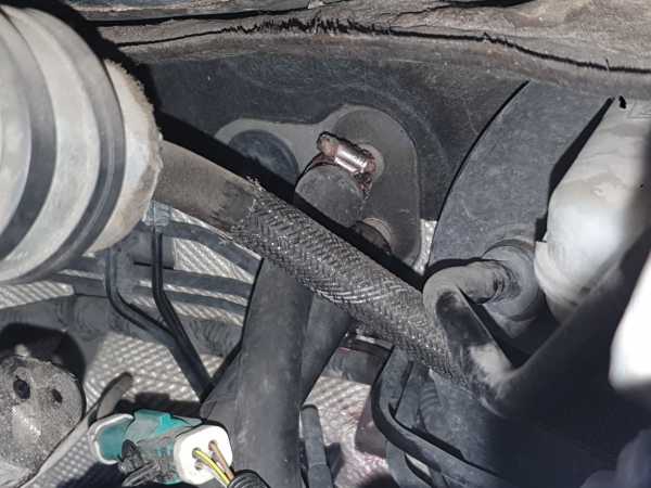

Buongiorno ragazzi.
Qualche settimana fa ho notato che il livello del liquido in vaschetta era sceso praticamente sotto il minimo, dopo averlo riempito al massimo a inizio estate. Cosa mai accaduta in tanti anni..
La vaschetta è integra, allora inizio a controllare le perdite sotto (anche con cartoni), nemmeno una goccia, ma il livello continua a scendere.
A inizio settimana quasi per caso vedo tracce di refrigerante sull'innesto del tubo superiore che poi entra in direzione dell'abitacolo. Ovviamente la scia parte da li e ha macchiato anche le parti sottostanti..
Ho stretto la fascetta che era effettivamente un po lenta ma ci sono comunque perdite (il cartoncino posizionato sotto è bagnato).
Cosa consigliate? Cambiare il tubo? Stringere ancora la fascetta? Anche perché non capisco come tutto il liquido della vaschetta possa essere evaporato da quel tubo senza però lasciare tracce a terra..è possibile che una parte sia finita all'interno del radiatorino nel blocco abitacolo e magari accumulato da qualche parte?
Appena riesco mando un paio di foto.

Ecco alcune foto..
