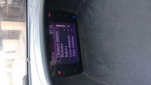

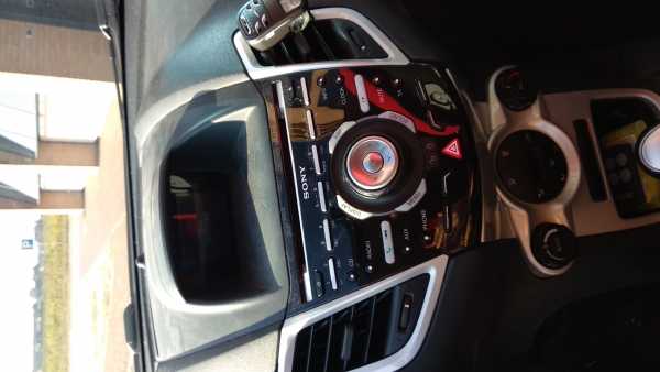

Ciao a tutti, il procedimento in prima pagina lo posso usare per questa autoradio (foto allegata...è una sony con schermo blu/bianco...)?
Se la risposta è positiva...l'aggiornamento è il più recente possibile o si può trovare qualcosa di più nuovo?
Vorrei tentare un update perchè da qualche tempo mi succede una cosa strana: il cellulare (uno xiaomi mi a1 con android oreo 8.1) si collega all'autoradio tramite bluetooth...ma dopo qualche secondo (un tempo variabile tra qualche secondo e mezzo minuto...ma comunque capita sempre l'inconveniente...) l'indicatore della ricezione del cellulare si "azzera" (ho allegato una foto...in alto a dx...come se non avessi ricezione sul telefono, quando in realtà il telefono prende benissimo!) e questo mi inibisce di effettuare chiamate usando i tasti dell'autoradio; diversamente se avvio chiamate dal telefono tutto funziona, idem se ne ricevo riesco a rispondere.
Ho già provato a resettare l'accoppiamento, rifarlo, accettare in parte o tutte le richieste di accesso che mi compaiono sul telefono; ho anche tentanto di killare e riavviare l'app di sistema "bluetooth" del cel...e per finire ho anche provato a svuotare la cache e la memoria dati dell'app stessa; niente da fare. ultima cosa: non è questione di telefono perchè fino a qualche settimana fa funzionava...forse ha iniziato a dare problemi con l'aggiornamento ad android 8.1...ma non ne sono certo
grazie a chi saprà rispondermi

[GUIDA] Aggiornamento modulo bluetooth 07/09/2018 10:21 #348347
Nessuno riesce a darmi conferma? Non vorrei brikkare l'autoradio!

[GUIDA] Aggiornamento modulo bluetooth 10/09/2018 20:48 #348417
L'autoradio non si brikka a meno che tu non stacchi la chiavetta mentre sta eseguendo l'operazione, se invece non succede niente quando inserisci la chiavetta con i file degli aggiornamenti vuol dire che o hai già tutto aggiornato o non è compatibile con quel modello.

[GUIDA] Aggiornamento modulo bluetooth 11/09/2018 09:50 #348424
Grazie per avermi risposto.
Allora ho aggiornato con novembre 2012, per sicurezza una volta fatto ho provato a rifarlo e in effetti non fa più niente (mi compare per un attimo "aggiornamento, attendere") sintomo (credo) che il sistema è aggiornato all'update più recente.
Purtroppo non sono riuscito a risolvere il mio problema... :(
tenterò di provare con la rimozione del fusibile...
