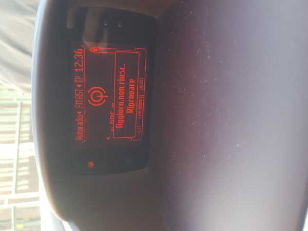

Buongiorno ragazzi, ho una fiesta titanium del 2009, vorrei aggiornare il modulo bluetooth..
ho provato varie volte seguendo la guida e anche con diverse Pen drive, ma mi dà la scritta "aggiornamento non riuscito, riprovare"..
sapete aiutarmi?
p.s nonostante questo il bluetooth per le chiamate funziona benissimo.

[GUIDA] Aggiornamento modulo bluetooth 15/09/2018 17:52 #348488
Prova a staccare la batteria per una nottata, e poi prova ad aggiornare di nuovo.
Segui le istruzioni alla lettera.
