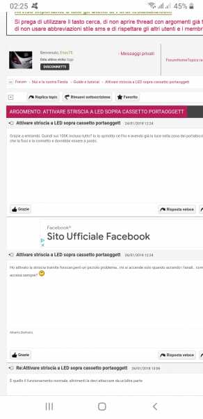

Ultima modifica: 13/07/2020 01:27 da Enzo75.
Attivazioni possibili aftermarket 13/07/2020 05:43 #357908
Il led sul porta oggetti deve essere presente e non einstallato su tutti i modelli
