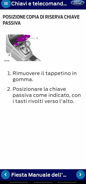

Re:Sistema keyless malfunzionante 30/10/2022 07:21 #361162
D@ni ha scritto:
Per la codifica delle chiavi seguite la procedura del manuale...non serve officina o altro.
Nel mio caso come ho già postato tempo fa hanno risolto con la sostituzione del modulo gate......ma per trovare l'inghippo ci sono volute 2 settimane di fermo e prove in officina Ford dove tutti sono diventati pazzi.
Ho letto la procedura sul manuale, ma sembra riferirsi alla chiave fisica perché parla ti posizione 0 e posizione II, mentre io ho solo il pulsante POWER. Per il mio caso la procedura è diversa?
Inviato dal mio COL-L29 utilizzando Tapatalk
  • lzicari
  • Avatar di lzicari
  • Messaggi: 19
Sistema keyless malfunzionante 30/10/2022 08:46 #361163
Si è diversa dovresti lasciare la chiave nella zona porta oggetti come da screenshot che ti ho allegato e va tutto in automatico. Probabile che tu abbia il libretto non aggiornato. Se hai Ford Pass trovi la sezione giusta in quanto è sincronizzato con il vin della tua auto.
Se trovo il mio libretto ti faccio screenshot.
Tu prova con la riprogrammazione chiavi ma probabile che la causa sia qualche modulo.
Aggiungo che in questi casi la prima cosa da fare è la sostituzione batteria delle chiavi.
  • D@ni
  • Avatar di D@ni
  • Messaggi: 45
Ford Fiesta Mk8 1.1 benzina Titanium anno 2019
Ultima modifica: 30/10/2022 08:57 da D@ni.
