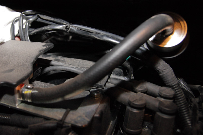

Ho scritto, effettivamente, senza aver ancora visionato i cavi (aspetto le prove di altri di voi prima di spostarli ;) ).
Pensavo che ogni cavo della centralina BRC fosse a se stante e in quel caso, anche con il connettore presente, si poteva usare la guaina. Se poi i cavi sono tutti insieme è, ovviamente, impossibile utilizzarla.
Sempre sul forum audio/video che frequentavo (e da dove ho appreso pure la cosa scritta sopra) parlavano pure di "strisce di alluminio adesive" ma si era appurato che avessero solo una funzionalità estetica più che schermante.

Se vuoi fare un lavoro fatto bene ti conviene acquistare una calza in rame (si trovano in commercio ma non chiedermi né dove né in che tipo di negozi, magari da un ricambi di materiale elettrico ben fornito), da infilare attorno al filo e poi avvolgere il tutto in una guaina termorestringente (molto meglio del nastro isolante soprattutto come tenuta e durata).
Come già scritto la calza in rame va collegata a massa altrimenti è come se non ci fosse.
proprio quello che cercavo, proverò nei negozi che vendono materiale elettrico
la calza in rame sarebbe una buona cosa anche perchè ci si può saldare a stagno il cavo a massa...la guaina termorestringente però non va bene...dato che non si può ne tagliare non entrerebbe in tutti i connettori insieme...servirebbe troppo grossa che poi non si restringe a dovere...il nastro isolante messo in buona quantità va più che bene...
e mi sa che stavolta hai ragione...ci vorrebbe una guaina bella grande
si si potrebbe trovare ma poi non penso che si restringe a sufficienza...
Re:Schermare cavo di alimentazione 28/06/2010 22:11 #70125
Non serve a niente portare la schermatura a massa, anzi è pericoloso perché se malauguratamente la "schermatura" venisse a contatto con un cavo scoperto con una certa (qualsiasi) differenza di potenziale, il metallo si fonderebbe incendiando la macchina.
I cavi delle candele che sono attraversate da una corrente variabile (a implusi nello specifico) generano un campo magnetico variabile perpendicolare al campo elettrico,questo essendo variabile da vita a un campo elettrico su qualunque cavo non schermato che si trovi in prossimità dei cavi delle candele. Il massimo effetto si ha quando il campo magnetico è perpendicolare ai cavi non schermati, cioè quando i cavi delle candele, nel caso specifico sono paralleli ai cavi degli iniettori.
In questo modo funzionano le dinamo, i motori elettrici, i trasformatori di tensione..
La guaina o la rete metallica (io ho anche cavi ethernet schermati) ha il compito di "intercettare" questi campi magnetici, il risultato se non sbaglio (non credo di stare sbagliando però) è che la guaina si caricherà positivamente da un lato e negativamente dall'altro, cioè questo pezzo di metallo si magnetizza se è un conduttore, si polarizza se non lo è. E' questo il metodo per creare magneti, lenti polarizzate per filtri fotografici, occhiali da sole...
Continuo a pensare che questo è un discorso satellite del discorso sui problemi del GPL e che qui non c'entri nulla. Stiamo facendo una gran confusione.

si ma un cavo in qualche parte deve pure scaricare...non penso che una schermatura messa li a cavolo possa funzionare...
per quanto riguarda il discorso satellite no...altrimenti lo avrei già chiuso...questa è la sezione elettronica e stiamo parlando di come schermare un filo...del gpl si parla veramente poco...è questo argomento che sul discorso del gpl sarebbe un o.t.
quindi si dovrebbe posizionare i cavi il più perpendicolari possibile rispetto ai cavi delle candele?
mica facile visto che partono e muoiono nella stessa zona.
Scusate e se invece della termorestringente usaste del nastro autoamalgamante? Una volta che si è amalgamato diventa come una gomma isolante.

cmq ritornando i.t. il discorso del nastro autoamalgamante (o come si dice) è interessante...in cosa consiste? c'è rischio che si squagli con il calore?
