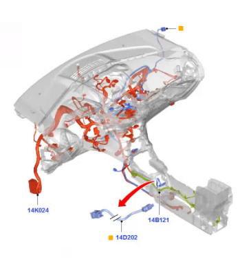

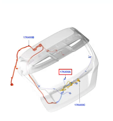

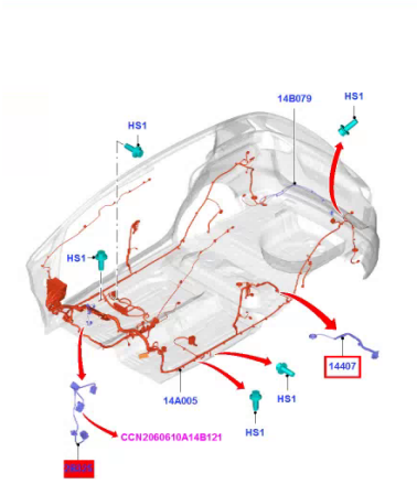

Ecco le immagini dei vari cablaggi, sembra che il cavo passi lungo il pianale ma è probabile che nelle Fiesta senza retrocamera finisca al connettore del cablaggio cruscotto...
Cesco puoi postare le immagini con maggiore risoluzione? non riesco a visualizzarle dettagliatamente..
Comunque questo cavo è una maledizione, per esser stato installato sicuramente hanno pensato ad un post montaggio che quindi i meccanici ford dovrebbero affrontare... come lo si fa con un cavo che si e no raggiunge la leva del cambio...
Sto aspettando che arrivi soltanto la retrocamera e poi comincio a smantellare il necessario, mi dispiace tanto per la mia fiestina smontarla ma s'ha da fare! :ohmy:
PS mi par comunque di capire che se non lo trovo togliendo la plastica del montante lato passeggero questo cavo si fermi a pochissimi cm dallo schermo

Ford f Fiesta Titanium 17/10/2017 21:46 #337228
Purtroppo non posso generarle di dimensioni maggiori, mi dispiace. :(
Ho trovato una foto del cablaggio completo del cruscotto, (il caos... :laugh: )
Se guardi al centro, appena in basso, ci sono 2 connettori verdi, uno grande ed uno più piccolo quasi nascosto, quest'ultimo è quello della retrocamera.
Seguendo il suo percorso si riconoscono i connettori del display e, poco dopo, il connettore principale della radio (rettangolare verde chiaro).
Se rimane all'interno della matassa che collega la radio il suo percorso porta al connettore indicato nella prima immagine con 14K024, che dovrebbe corrispondere più o meno dietro la presa OBD.
Prima di smontare la plastica del montante controllerei li, con molta probabilità termina in quel punto.
Edit: immagine ingrandita
