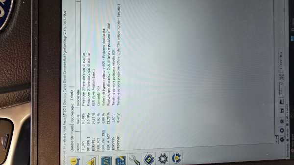

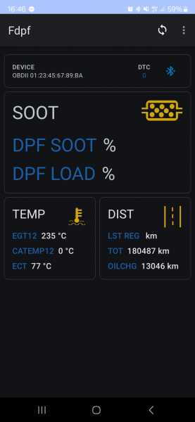

Buonasera, secondo voi è normale che non mi mostri la percentuale del fap?
