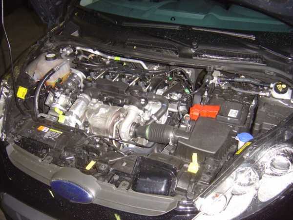

lollapalooza ha scritto:
Nel rettangolo rosso evidenzio la scatola che contiene il filtro dell'aria.
Nel rettangolo giallo evidenzio il debimetro.
Nel rettangolo celestino evidenzio la turbina.
La freccia bordeaux indica il flusso dell'aria, viene aspirata dal filtro, passa per il debimetro, va alla turbina attraverso quel tubo di gomma che diminuisce di diametro.
L'EGR (se mi ricordo bene) dovrebbe stare a destra, dalle parti dove ho messo il rettangolo viola... ma forse nella foto non è inquadrata. La riconosci perché ha tre tubicini di gomma (se mi ricordo bene), ed a motore acceso la dovresti sentire vibrare.
Io penso che se vuoi usare il prodotto per pulire l'EGR devi smontare il tubo di gomma dal debimetro (tramite quella fascetta metallica che lo tiene bloccato), e spruzzare il prodotto nella bocca del tubo di gomma.
Eventualmente aspetta anche la conferma di qualcun altro :-)

No no... dovrebbe essere più a destra, quasi nell'angolo del cofano.
Nella foto mi sa che non è uscita.
Comunque devi staccare il tubo di gomma e spruzzarci quel prodotto dentro... ovviamente andando verso la turbina, come il senso della freccia.

Il motore che ho io è un po diverso, forse la collocazione dell egr e' da un altra parte...domani provero' a darci un occhiata
Questa è una foto presa da internet

E' solo posizionata diversamente la scatola del filtro dell'aria.
upload photos
Evidenzio:
in rosso la scatola del filtro
in verde il debimetro (dovrebbe essere quello, anche se non ne sono sicuro perché la foto è piccola e poco dettagliata)
in giallo la turbina
in bordeaux il flusso dell'aria
Re: Pulizia EGR 08/03/2013 13:39 #225947
Esatto Lolla, le parti evidenziate sono giuste al 100%.
