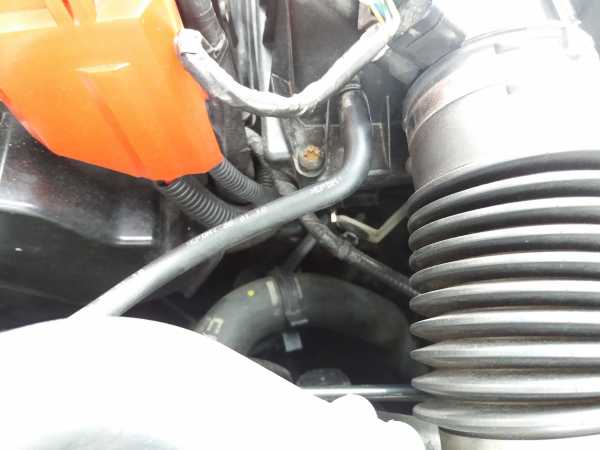

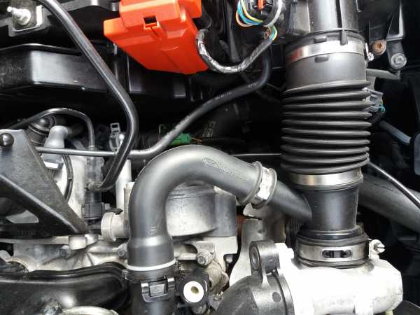

Re:Serbatoio recupero vapori d'olio 24/11/2015 11:30 #311717
Queste sono le foto della zona interessata
  • fordfrozen
  • Avatar di fordfrozen
  • Messaggi: 318
Serbatoio recupero vapori d'olio 24/11/2015 12:21 #311720
Potrebbe essere quel tubicino al centro della prima foto :)
