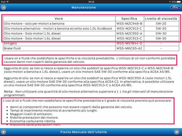

Sul libretto delle istruzioni c'è scritta la specifica che l'olio deve rispettare. E' una sigla che inizia per WSS.
Cerca un olio che abbia la stessa sigla sull'etichetta.

Ciao , scusate, se ho capito bene per la BENZINA/GPL è meglio mettere il 5W20 ? Ho trovato questi disponibili, potete dirmi quale potrebbe andar bene, quale non va bene o se van bene tutti quelli elencati? Ford Fiesta Benzina/GPL 2015
Specific 948B --> Viscosità 5W20 Omologazione: FORD WSS M2C 948B SPECIFICHE ACEA C5 (se non ho letto male dal documento allegato riporta per i motori a benzina che se non dovesse soddisfare la specifica WSS M2C 948B o WSS M2C 948C deve rispettare l'ACEA A5/B5. In questo caso rispettandola non mi importa della specifica ma solamente dell'omologazione corretta no?)
Specific 913D 5W-30 -> Viscosità 5W30 Omologazione: FORD WSS M2C 913 D - Compatibile con 913 A, 913 B e 913 C . SPECIFICHE: ACEA A5/B5

Perché vi incespicate in questi discorsi? Quel motore 20 anni fa girava col 10w40 semisintetico senza battere ciglio. Prendi un 5w30 100% sintetico di marca e di buona qualità e vao tranquillo, senza incrociarti gli occhi tra specifiche, sigle e gradazioni

Non vedo niente di complesso.
Hai detto benzina? Mi pare che il manuale, per il benzina, indichi 948B.
Comunque sul sito Motul c'e' lo strumento per scegliere l'olio adatto in base alla tua auto ed alla tua motorizzazione.
Provalo.

Si è corretto ma non è meglio che abbia un omologazione compatibile con la 913B e una specifica corretta (ACEA A5/B5)?

Ford raccomanda, per il 1.4 Benz/GPL, il 5W-20 WSS-M2C948B. Qualsiasi olio che abbia nell'etichetta quella sigla, va bene.
Che poi il motore non fonda con olii diversi siamo d'accordo, ma il costruttore afferma che l'olio più adatto è quello sopra indicato.
