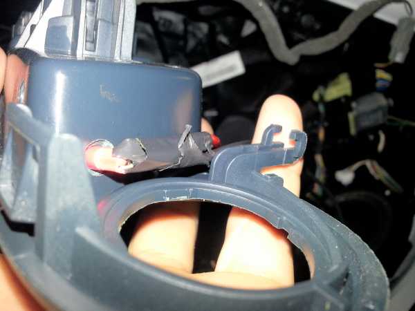

Re: luce alle maniglie 27/09/2012 18:39 #202084
Riporto i binari IT xD
Installate ^^
Qui:
Ed eccole:

Re: luce alle maniglie 27/09/2012 19:36 #202094
bel lavoro! dove hai preso l'alimentazione?
Re: luce alle maniglie 28/09/2012 08:26 #202113
Da 2 pin degli alzacristalli, anche la mia soffre del problema che quando alzo usando le levette lato guidatore si spegne il led corrispondente. Penso che sia dettato dal fatto che gli arrivano i 12 sul pin dove mi sono collegato come massa, col tester farò delle provee poi una guida per i collegamenti con anche le foto ;)
