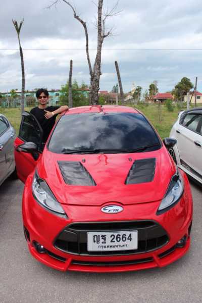

Ciao a tutti,
visto che ormai dalla Thailandia non arriverà niente :( volevo sapere se ci fosse un altro modo per ricreare le palpebre come quelle loro. volevo lasciare come ultimissima opzione il rifacimento del cofano, magari con qualche altro materiale potrei ricrearle io, a me interessano queste.....
avete qualche idea???
grazie
