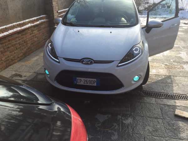

Se vuoi i led sempre accesi la soluzione più veloce è prendere il positivo dalla scatola fusibili e attaccarci i led come hanno già fatto altri utenti:
(foto presa in prestito)

fari automatici 16/01/2015 01:08 #292499
io adesso devo attaccare altri led e degli angel che ti linko qui sotto x farlo devo attaccare i piu del fari qui e il meno?

fari automatici 16/01/2015 01:18 #292501
Il meno lo metti a massa, una vite sul telaio per esempio... la scatola fusibili è vicina alla batteria, se guardi il cavo negativo è lungo circa 15cm e si va ad avvitare con un dado al telaio... puoi attaccarti li,così tiri i due cavi vicini e da un lato solo

fari automatici 16/01/2015 01:22 #292502
dal fusibile prendo il piu e dal telaio il meno? e poi attacco i 4 dei led e angel ai fili a questi due fili?

fari automatici 16/01/2015 01:25 #292504
Striscia per drl ed Angel Eyes come posizione
Ti attacchi al 12 sotto chiave
della foto di folgore che ti ha postato Fannius e apena giri la chiave ti si accendono solo le strisce

fari automatici 16/01/2015 01:27 #292506
ecco devo fare quel lavoro li identico xo quando i fari automatici si accendono si accende sia posizione che faro insieme alla striscia e al angel
