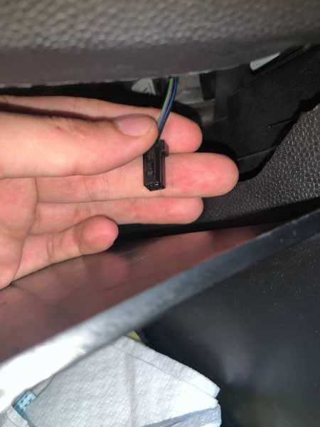

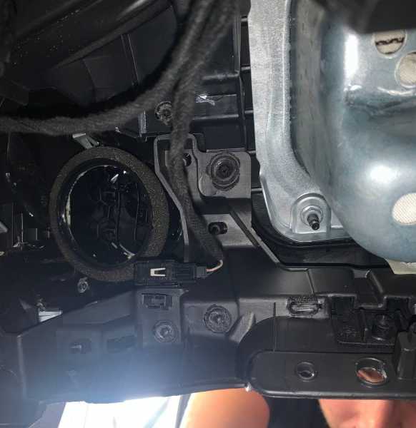

Salve a tutti ragazzi!
Oggi ho scoperto di avere quella striscia di plexiglass luminosa sul vano portaoggetti, solo che non si accende.
Ho aperto il cassetto e mi sono accorto che c'è un filo non collegato.
Vi allego le foto.
Sapete dove posso collegarlo? E se è quello giusto?

Problema striscia LED sopra cassetto portaoggetti 25/08/2021 18:12 #360146
Ciao, sì è quello

Problema striscia LED sopra cassetto portaoggetti 26/08/2021 00:56 #360148
Dove va collegato? Mi sembra di non vedere nessun connettore disponibile

Problema striscia LED sopra cassetto portaoggetti 26/08/2021 08:51 #360149
Vi allego le foto.
Al 99% hai il cruscotto di un'altra vettura ed è per quello che non funziona la ambient light, nella prima foto si nota anche la mancanza di un tubo che convoglia l'aria alla bocchetta tonda a lato passeggero! Chi ha cambiato il cruscotto non è riuscito a rimontarla (non è semplice da rimontare) e l'ha lasciata senza.

Problema striscia LED sopra cassetto portaoggetti 26/08/2021 10:52 #360151
Vorrei tanto saperlo, ma inserendo il VIN su Etis ma non mi esce nulla
