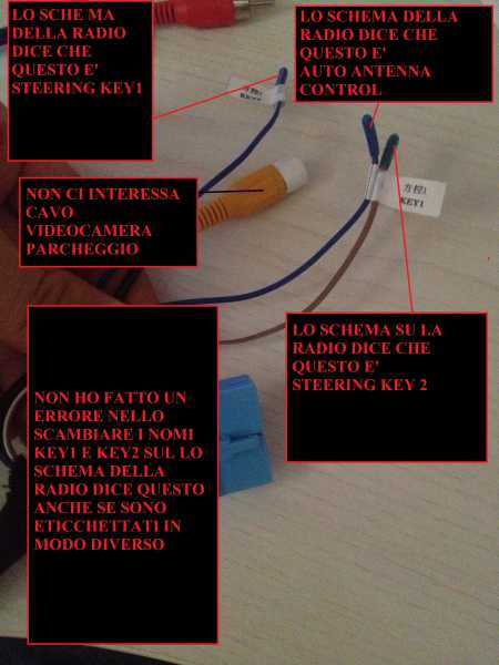

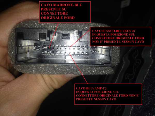

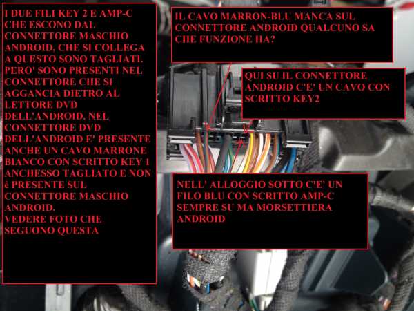

Ho trovato una cosa curiosa un filo che c'è nel connettore originale ma che manca nel maschio android... questo filo è presente anche nella MK7B che ho visto (ho appena controllato le foto che ho) guardate tutte e tre le foto.
PRIMA QUESTA
QUESTA PER SECONDA
QUESTA PER TERZA

No pazzo :-) aspetta vedo se riesco ad avere informazioni io, se si tratta di spostare dei fili e basta... Per esempio nel connettore originale se guardi sopra le foto che ho postato c'è un cavo marrone blu, nella solita posizione nel connettore android manca proprio il cavo e il marrone blu dovrebbe essere l'ACC quindi o alimentazione o sottochiave. Nel connettore piccolo che si collega dietro la radio android l'ACC va a finire nella centralina can bus ma da li non va al connettore dietro il lettore DVD credo invece che vada nel connettore che non possiamo attaccare. Se sta così è ovvio che non si può accendere
