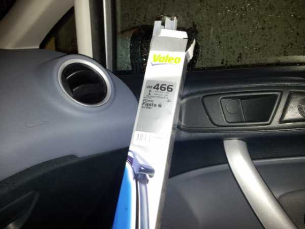

qualita scarsa tergicristalli 17/11/2013 19:11 #253207
Ciao come avevo scritto pochi post fa io li ho appena cambiati...
28 euro in autoricambi della Valeo.
Risultato eccellente!!! 30 secondi per cambiarli entrambi, le misure sono 650 lato guida, 380 passeggero.
