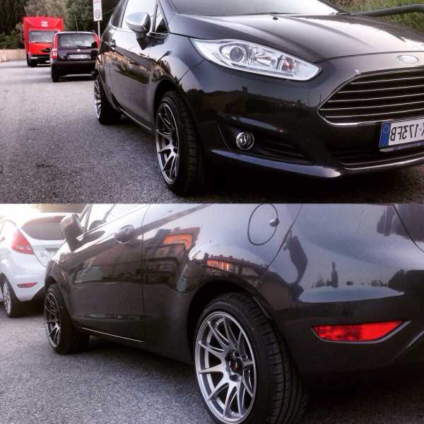

io ti posso dire che sto per montare i japan racing jr11 da 16.. Di serie li fanno con et 25 e il canale da 8 e così esci sicuro.. Li sto facendo modificare per portarli ad et30 e sono a filo
cmq occhio che il J8 sulle gomme 195 non lavora benissimo
cioe? Comunque ecco le foto
