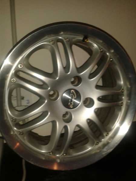

la fiesta mk6 ha misure diverse dall'mk7.
sulla mk6 con j7 et37 sei dentro dietro e leggermente dentro davanti.
con la stessa misura sulla mk7 sei completamente dentro...garantito!!

la macchina non c'è l'ho piú da un pò di mesi...però ti dico che avevo i mak raiden j7 et40 e non sporgevano assolutamente.
dietro avevo messo addirittura gli spacer ford che allargavano di 1,3cm ed ero ancora dentro.
se vuoi avere la certezza chiedi anche a kekko che anche lui ha la mk6
Re:R: ET e Canale diverso per cerchi 05/10/2014 23:48 #282785
Grazie a tutti ragazzi! Questi sono i cerchi ;)
