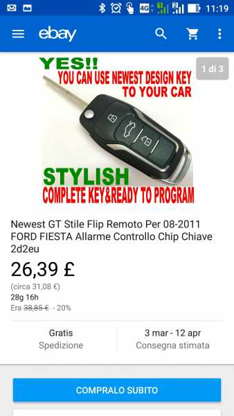

Io ho ordinato questa chiave , mi arriva lunedì , il venditore di che che è compatibile con la mia versione 2009....attendiamo
Fammi sapere poi se la Ford riesce a codificare il transponder della tua nuova chiave.
Il telecomando lo puoi programmare da solo.
