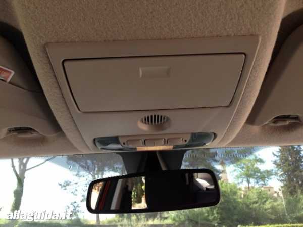

Salve ragazzi, anche io ho montato il portaocchiali, ma non quello della Mondeo ma quella della Ecosport che é precisamente uguale a quella della Fiesta. L'ho montata insieme alla ghiera metallica della Ecosport in più questa va anche avvitata come va avvitata la nostra. É perfetta, se si smonta sembra originale dell'auto e non una modifica. Non so chi vi dice i prezzi dei ricambi nuovi, ma sono totalmente sbagliati. In ford mi é costata solo 30euro e non ho dovuto fare giri per sfasciacarrozze o navigare su ebayuk.

Allora non avevo poi così torto.........
Ci puoi dire il codice del ricambio? Il taglio è lo stesso??

Peccato che la Ecosport sia appena uscita. Qui le modifiche con plafoniera Mondeo sono anni che vengono montate...

Difatti io non ho rinnegato il metodo utilizzato fino ad ora, tant'è che ho montato la plafoniera mondeo. Avevo solamente proposto una nuova soluzione, forse più pulita..(ed ora si é rivelata anche economica), ma mi avete "aggredito"

ma per porta occhiali alternativo intendete tipo questo?
www.aliexpress.com/item/On-board-vehicle...us-3/2032092076.html
e la ghiera metallica dell' ecosport cose'??

Sarebbe bello avere questa! Ford eco sport...sarebbe perfetta cavolo

si possono avere foto e o codice plafoniera ecosport!!
comunque il lavoro del taglio del cielo lo devi fare comunque... Quella è la parte più rischiosa...

ho appoggiato la ghiera metallica sotto al cielo e ho tratteggiato con la matita la parte da tagliare. E andata perfettamente come se fosse originale sia con gli incastri, sia con le due viti che quella della Mondeo non ha.
