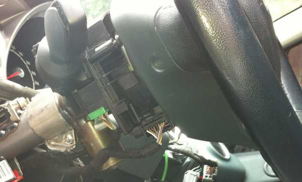

Allora raga dopo mesi mi sono messo di buona volontà. Sono andato alla ford e mi hanno dato disponibilità a fare il lavoro di cambio parametri del file ma solo sotto mia visione perche ovviamente non sanno da dove cominciare!
Li stesso ho ordinato la pulsantiera di ricambio(il codice era uguale alla pulsantiera della fiesta 2013, spero non arrivi quel modello perchè non so se è uguale proprio).
Adesso mi è sorto il dubbio della cavetteria che ho di bisogno e sui collegamenti da fare. La mia è una 1.6 TDci titanium del 2009 e considerando la foto in basso ho la predisposizione giusto ?!
Mi potete dare una mano !

[GUIDA] post-montaggio cruise control 10/09/2013 19:08 #247718
Si, in base a quello che è scritto in prima pagina ce l'hai.
Devi solo montare la pulsantiera e abilitare la centralina.
