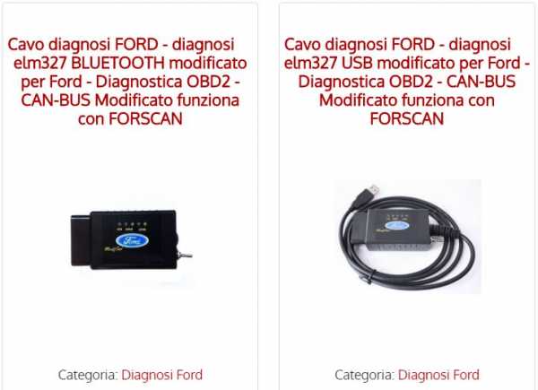

[GUIDA] post-montaggio cruise control 26/11/2019 10:45 #355519
Ciao ragazzi, qualcuno mi sa dire se queste due prese vanno bene per attivare da centralina il Cruise Control? Il costruttore ovviamente non si prende la responsabilità di fornire questa informazione. Comunica solamente che serve per la diagnostica.
Grazie mille
  • FM
  • Avatar di FM
Ultima modifica: 26/11/2019 10:46 da FM.
[GUIDA] post-montaggio cruise control 26/11/2019 15:15 #355521
Quella col cavo se ha l'interruttore.
  • Enzo75
  • Avatar di Enzo75
  • Messaggi: 307
  • Ringraziamenti ricevuti 40
[GUIDA] post-montaggio cruise control 26/11/2019 15:44 #355522
Grazie Mille, a cosa serve l'interruttore?
  • FM
  • Avatar di FM
[GUIDA] post-montaggio cruise control 26/11/2019 15:46 #355523
Serve per passare da una centralina all'altra.
Alcune centraline funzionano in HS e altre in MS
Spostando l'interruttore cambi la funzione.
  • Enzo75
  • Avatar di Enzo75
  • Messaggi: 307
[GUIDA] post-montaggio cruise control 26/11/2019 15:49 #355524
Enzo75 ha scritto:
Ho capito. Ancora grazie
  • FM
  • Avatar di FM
