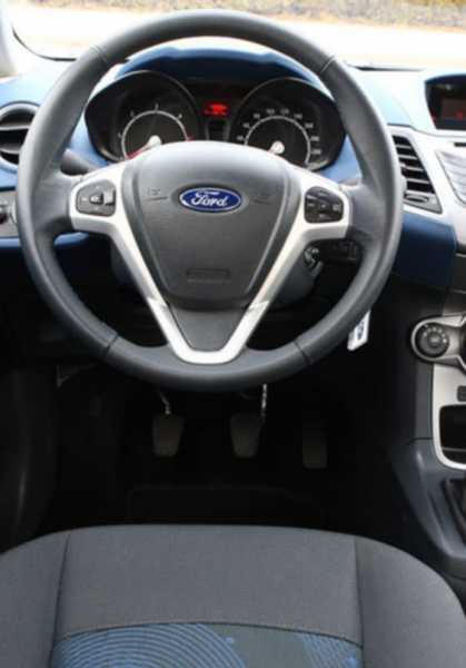

La foto sopra è del volante che mi deve arrivare, cosa mi puoi dire?io non vedo bene

Di questo volante ti prendi il cablaggio e la cornice.
Nella foto che avevo messo, ma purtroppo si vede male: era il codice del ricambio AB 33_9E740AA cmq se vai qualche pagina indietro troverai tutto le istruzioni per il montaggio e codici.

Il ragazzo che me lo sta vendendo mi ha assicurato che i pulsanti sono azzurri...o mi sta truffando o non so cosa...booo vedremo.cmq grz mille per le risposte????

Se non vado errato le mk7.5 iniziano nel 2013.
Cmq sia ti puoi prendere il cablaggio e cornice.
I pulsanti li trovi alla ford, su ebay e su Aliexpress.

Se è del 2014 va bene, ha illuminazione blu, sennò ti sta dicendo un palla. Come ti hanno detto puoi comunque sostiture la pulsantiera.

Adesso che guardò meglio il display e sopra il contachilometri ha illuminazione rossa quindi non è una 2014!
