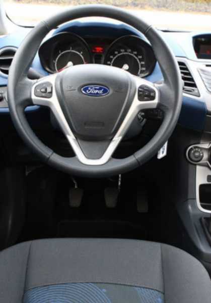

Ciao ragazzi,ho attivato il cruise control solo tramite forscan,ora oggi dopo tanto tempo di ricerche ho acquistato un volante ford fiesta mk7 del 2014 compreso di comandi laterali, io ho una ford fiesta 2015 titanium,va bene questo volante per la mia fiesta?

[GUIDA] post-montaggio cruise control 10/04/2020 16:48 #357131
yes

Se è veramente cosi,mi sento emozionato,finalmente dopo 1 anno ho trovato il pezzo giusto,forse non saranno i colori giusti dei tasti,i miei sono blu e forse quelli del volante che ho preso sono arancioni,boooo vedremo... Cmq grz per la risposta,ne aspetto altre per ulteriore conferma????

[GUIDA] post-montaggio cruise control 10/04/2020 17:03 #357133
Se i tasti hanno illuminazione rossa al 90% non ti funzioneranno. Perché cambia l'elettronica interna anche se da fuori sono identici.
L'avevo già detto in questa sezione molte pagine più indietro.
Del volante puoi recuperare il cablaggio e la mascherina a 2 fori ma non i tasti. Quelli li puoi trovare in internet o alla ford. Se vai a cercare troverai il codice del ricambio con i tasti azzurri.

[GUIDA] post-montaggio cruise control 10/04/2020 17:17 #357135
Il volante va bene.
La pulsantiera va bene solo se l'illuminazione è dello stesso colore della tua.

[GUIDA] post-montaggio cruise control 10/04/2020 18:12 #357138
Quindi il cablaggio anche se è quello dei comandi rossi,se gli monto i comandi blu dovrebbero funzionare giusto? In questo caso dovrei trovare solo il comando del cruise, perchè ho mascherina 2 fori con cablaggio della ford con i comandi rossi piu il comando per il vocale originale mio azzurro di sinistra.

[GUIDA] post-montaggio cruise control 10/04/2020 18:29 #357139
Esatto! Smonti il tuo cablaggio che ha 2 connettori e monti il cablaggio dell'altro volante che ha 3 connettori. Più quelli che vanno all airbag
