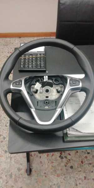

[GUIDA] post-montaggio cruise control 18/12/2021 14:41 #360436
Trovato volante completo in demolizione x 50 euro, e acquistato obd su Amazon.
www.amazon.it/dp/B01N18TOFB/ref=cm_sw_r_...5EQY217BDFW7GJAVVK8R
Appena avrò il tutto procederò... Oltre al Cruise vorrei abilitare la chiusura automatica porte e l'hill holder.
