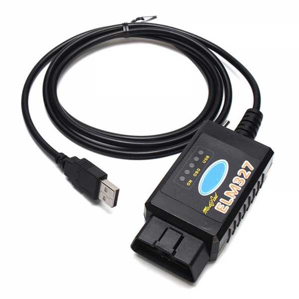

2. acquistato obd con switch
3. scaricare forscan ed ATTIVARLO.

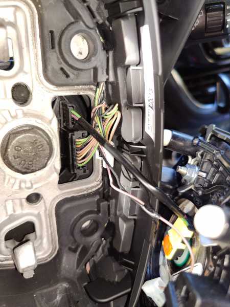

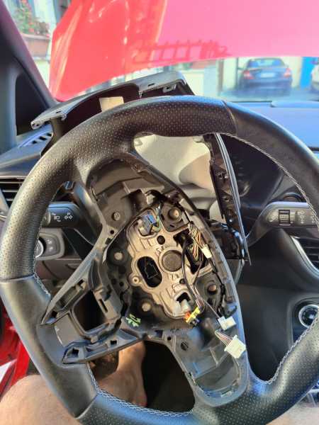

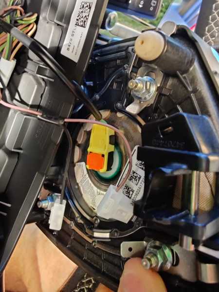

4. N.B. PRIMA DI FARE LA PROCEDURA SCOLLEGATE LA BATTERIA. smontare il tutto e sostituire la pulsantiera. Se ce l ho fatta io che non mastico di elettronica e meccanica penso lo possano fare quasi tutti. allego comunque una guida per effettuare lo smontaggio che mi ha aiutato parecchio. Seguitelo, l'unico passaggio rompicxxxx è lo smontaggio dell'airbag per via dei due blocchi dietro ma giusto perchè non vedete dietro. con calma si fa tutto.

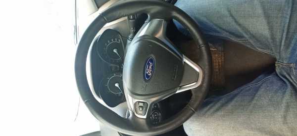

Ciao a tutti, posseggo un Ford Courier del 2019, e a vedere le foto, il volante è identico alla Fiesta mk7.
Sono interessato ad installare il Cruise, credete che questa guida vada bene comunque?
Sul connettore sotto lo sterzo sono presenti i 2 cavi come indicato nella guida.
Ho attualmente solo la pulsantiera sinistra con i comandi autoradio non illuminati.
Questo in vendita su AliExpress dovrebbe andare bene?
m.it.aliexpress.com/item/100500298573925...em.1005002985739250&
Allego foto del volante
