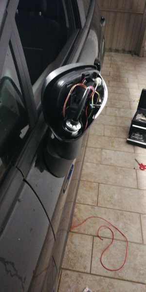

Lavoro quasi terminato, gli specchietti funzionano, a volte il dx si apre solo dopo che il sn è andato a posto, ma difetto accettabile... :laugh:
Devo solo finire le calotte, quelle arrivate con gli specchietti le rivestisco di vinile con trama in fibra di carbonio, e se non sono troppo tamarre le monto... :whistle:
Le luci di cortesia sono molto flebili. :dry:

Grazie bastia del resoconto....se tutto procede bene mi mandi i link dei pezzi che do' un'occhiata

Specchietto dx: m.auto-doc.it/tyc/9519378
Sx: m.auto-doc.it/tyc/9519379
Io mi sono trovato molto bene su questo sito, ordinato il giovedì ed il materiale é arrivato il mercoledì, servizio clienti molto cortese e disponibile.
L'unica "pecca" é che sto ancora aspettando il reso dei vecchi specchietti (rispediti giovedì scorso) e non so quanto tempo ci voglia di preciso...
