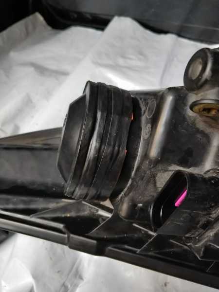

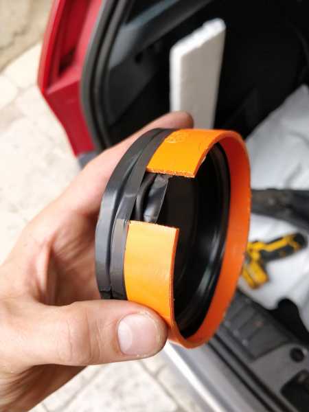

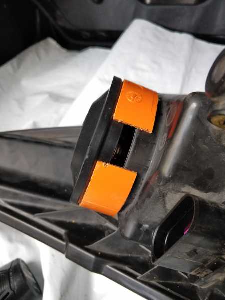

Volevo contribuire alla discussione mostrandovi il mio tappo maggiorato made in home, prendendo spunto dall'idea di @Curz che ha utilizzato un tubo da 80mm, io ho comprato una curva ed ho rimosso la parte più larga (usando termini più tecnici ho rimosso ed utilizzato la parte del bicchiere).
L'idea principalmente era un altra, ma alla fine mi sono arrangiato così, e non è venuto affatto male.
Un po' di nastro isolante per evitare che il tappo si muova troppo facilmente
Il nastro che vedete esternamente è del nastro autoagglomerante, in modo da sigillare eventuali infiltrazioni di acqua, rendere più solido il tutto e tirandolo a sufficienza l'ho reso ad incastro perfetto.
