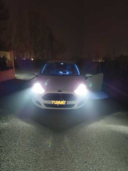

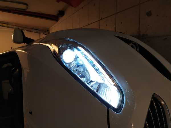

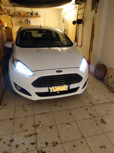

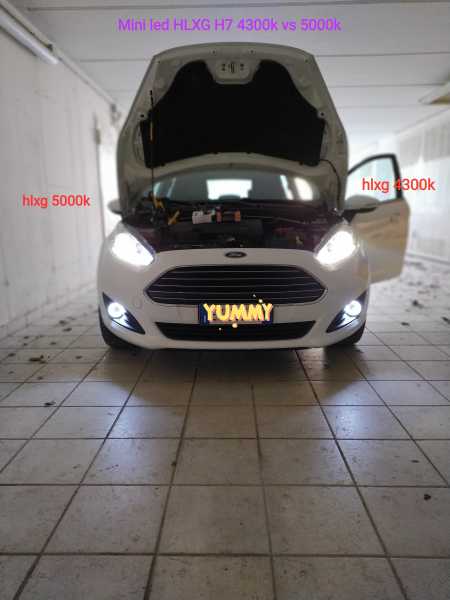

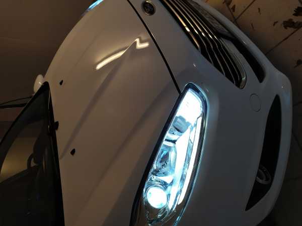

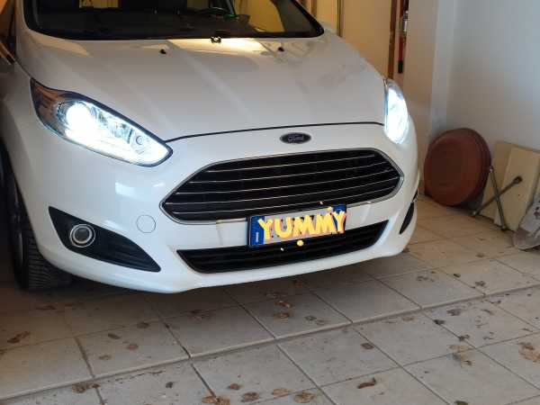

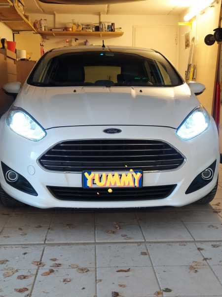

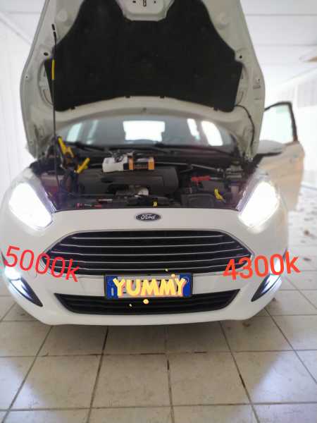

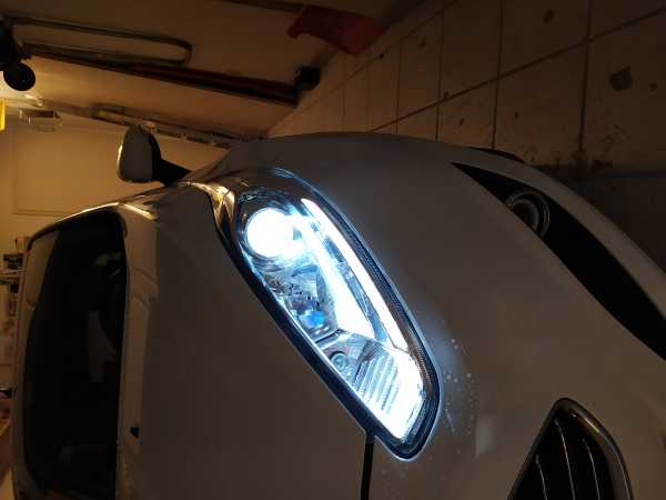

Luci anabbaglianti LED 08/12/2019 17:32 #355642
Ragazzi arrivate e montate al volo.....sempre tempi stretti :angry:
Come le precedenti ottima fattura ottima luce zero problemi.
La differenza tra le 4300e le 5000 è poca ma io cercavo giusto questo perché le 4300 sono già molto bianche. Con queste 5000k cominciamo ad andare verso l'effetto ghiaccio.
Dalle foto si vede pochissimo la differenza. Logicamente vi farò sapere di più quando le testerò su strada buia.

Luci anabbaglianti LED 09/12/2019 20:07 #355665
Be' direi che ho trovato la soluzione definitiva....Ottimo colore!

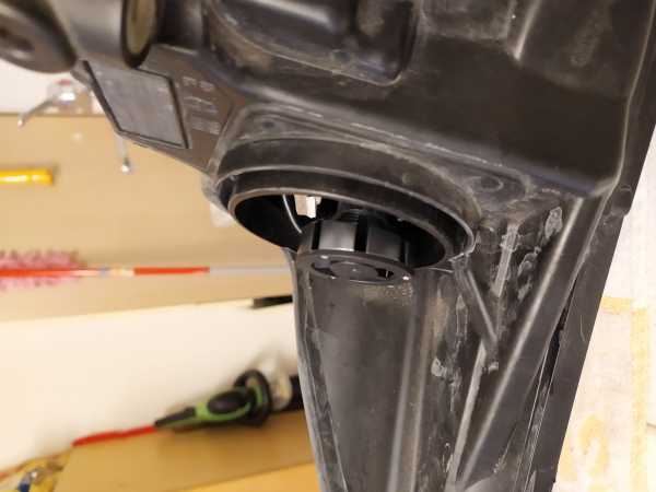

Ciao Ragazzi,
Io non posto molto perchè solitamente trovo tutte le risposte leggendo le varie discussioni però per i fari vorrei qualche conferma in più, io ho una fiesta mk7b titanium quindi vorrei prendere le Hlxg 4300k consigliate, in questi giorni costano 20€.
Ho passato molto tempo a guardare numerosi video in cui parlano di come funziona un faro lenticolare e di come sia diverso da un faro a parabola e sò che non saranno efficaci come i nuovi led a 360 però se voglio avere 4300k queste sono l'unica soluzione.
Quindi ricapitolando servono i tappi antipolvere e poi l'adattatore è richiesto oppure le nuove non ne hanno bisogno?
A vostro avviso una valvola per la temperatura come questa che si apre solo ad alte temperature può servire? Va inserita nel tappo maggiorato.
Per la regolazione avete fatto da soli o vi siete rivolti a un'elettrauto che ha la parete apposta coi riferimenti?
Vi ringrazio in anticipo per le risposte e per gli eventuali consigli
Lorenzo

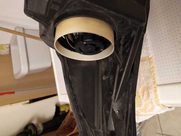

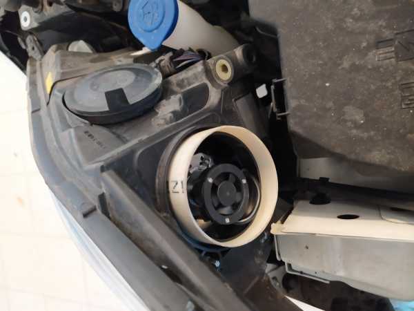

Luci anabbaglianti LED 03/02/2020 23:43 #356382
Ragazzi scusate un'informazione, ho una fiesta st line del 2019, ho montato dei fari led ma ho un problema, la ventola sporge parecchio ed ho paura che mettendo dei tappi chiusi universali dalla parte di destra possa toccare troppo sul telaio e quindi comprimere la ventola visto anche la presenza di cavi, voi cosa mi dite? Conviene lasciare cosi o mettere dei tappi con il foro per la ventola che vanno all'interno dei fari?
Luci anabbaglianti LED 04/02/2020 09:12 #356383
Se prendi quelli che ho linkato nel post sopra sono in gomma morbida quindi lato guidatore si schiaccia un pochino quando lo monti e non ci sono problemi
