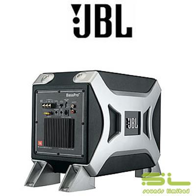

Scusate se vi faccio una domanda che sicuramente ha gia avuto una risposta ma che io non ho trovato,forse perche non guardato bene!
Ma se io prendo un sub preamplificato tipo il basspro2 jbl oppure quello che ha fabietto(sono ancora indeciso);
1) Il sub lo posso collegare direttamente alle casse posteriori?
2) il cavo rem e positivo?
Cioe sono obbligato a prendere quello della radio,oppure posso usare un cavo positivo qualsiasi sotto-chiave?

Re:R: [Guida]Guida all'installazione di un SubWoofer 31/10/2013 00:47 #251584
Io ho il basspro, l'ho collegato direttamente alle casse posteriori xkè il sub ha gli ingressi di alto livello, il remote non l'ho utilizzato visto che si accende e si spegne in automatico appena sente il segnale audio, è vero con lo stereo spento le casse emettono un leggero fruscio quindi appena apro la macchina si accende anche il sub ma tnt io lo uso sempre e non rimango mai con la macchina aperta senza usare la radio quindi il remote per me era inutile. Il positivo l'ho preso direttamente dalla batteria.
Se non ti è chiaro qualcosa chiedi pure!!
Ciao ciao

Re:R: [Guida]Guida all'installazione di un SubWoofer 31/10/2013 00:55 #251585
Ok perfetto grazie!
No del positivo non ce problema,anchio naturalmente l'ho preso dalla batteria...
Intendevo se il rem sia un filo positivo o negativo!?!?
Ot.:il basspro come'???
Hai ricollegato le casse posteriori uscendo dal sub,ho le hai escluse?
