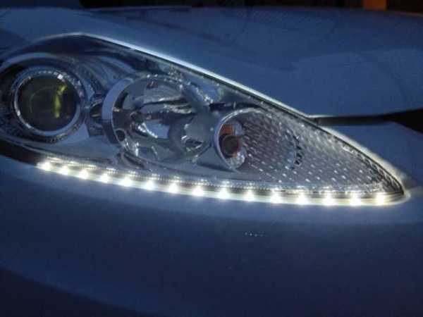

infatti hai ragione.. e non c'e un modo per farle accendere in contemporanea aprendo la macchina e girando la chiave?
ah e il fusibile di quanti ampere lo dovrei mettere?
grazie cmq per le risposte :D

[Guida]Aggiunta di striscia a led (dayline) 26/11/2012 23:55 #209648
ciao ragazzi, volevo dieci che anche io ho montato i led, sono davvero ottimi in quella posizione (tra faro e carrozzeria) si accendono quando apro la macchina (gradualmente) e si affievoliscono fino a spegnersi quando chiudo la macchina, le uso al posto delle luci di posizione (visto che le ho rimosse hahaha )

Re: R: [Guida]Aggiunta di striscia a led (dayline) 27/11/2012 14:20 #209739
allora praticamente facendo la varie prove ho trovato (nn penso io sia l'unico) il modo di far accendere i dayline appena giro la chiave, ora il problema è che collegando i fili così poi non si accendono quando apro la macchina.. ora vorrei sapere se c'e un modo per farli accendere sia quando apro la macchina che quando giro la chiave.. sono stato chiaro adesso? :D cmq grazie delle risposte :D
ah e poi vorrei sapere il fusibile di quanti ampere lo dovrei mettere.

R: [Guida]Aggiunta di striscia a led (dayline) 27/11/2012 15:58 #209770
Sono 2 tipi di collegamento diversi...per "combinarli" servirebbe un circuito su misura anche abbastanza complesso
