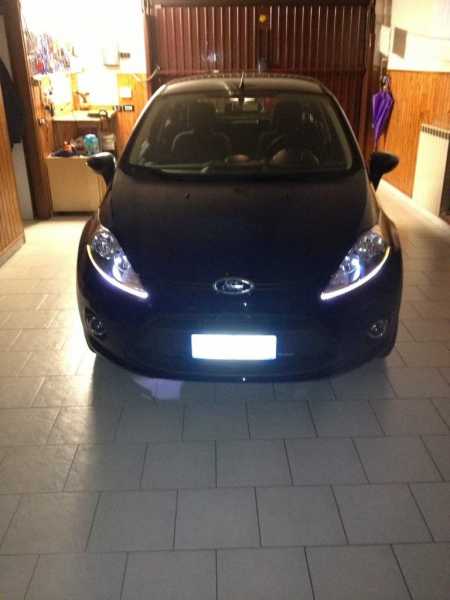

ecco qualche immagine scattata stasera domani ne faccio qualcuna di giorno :D

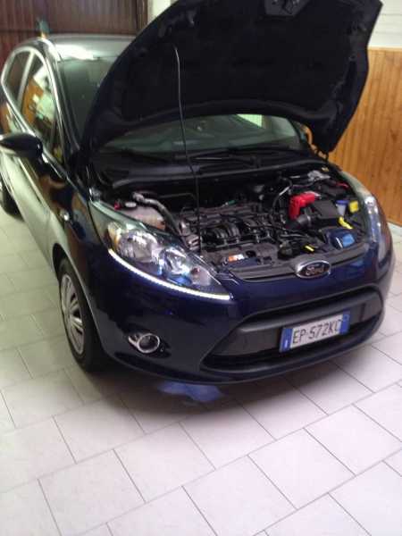

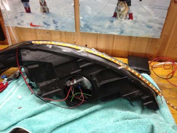

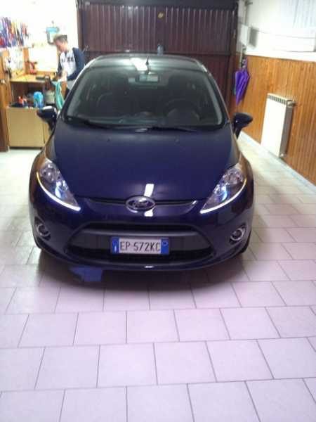

[Guida]Aggiunta di striscia a led (dayline) 01/02/2013 18:54 #218935
Salve :) le ho montate anche io giusto ieri grazie a questa guida! Ringrazio infatti il creatore della stessa :) io ho optato di farle arrivare fino in fondo anche sotto le frecce perché non mi piaceva staccarle in quel modo...mi davano troppo da modifica aftermarket xD unica cosa come detto anche in precedenza ho attaccato il negativo alla massa delle posizioni (cavo marrone) per il resto la guida è perfetta :) posto delle foto di come è venuto il lavoro di cui sono davvero molto soddisfatto!
Come vi sembra?

Re: [Guida]Aggiunta di striscia a led (dayline) 01/02/2013 19:39 #218941
bel lavoro, però toglierei le posizioni originali, quelle all'interno del faro :)
[Guida]Aggiunta di striscia a led (dayline) 01/02/2013 19:43 #218944
Ci avevo pensato pure io ma ora vederle così complete mi piacciono :)

Re: [Guida]Aggiunta di striscia a led (dayline) 01/02/2013 19:52 #218946
bel lavoro bravo!
Hai nastrato il ruba corrente?

[Guida]Aggiunta di striscia a led (dayline) 01/02/2013 19:54 #218947
Sisi certo :)
