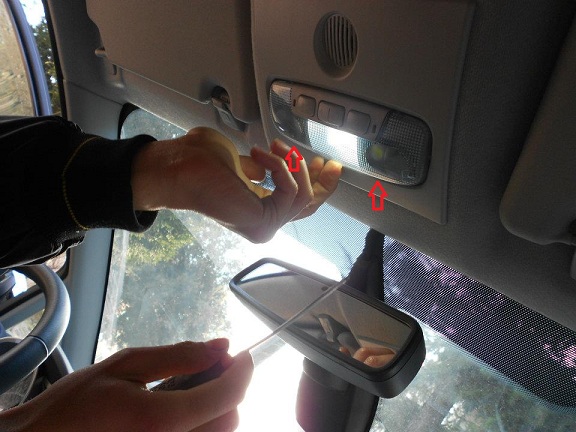

Niente da fare pur facendo leva con il cacciavite non esce! Grazie comunque per la disponibilità :-)

Re: [Guida]Smontare la plafoniera anteriore 22/01/2013 13:12 #217404
impossibile.
Sganciala prima da dietro, poi dopo prendi il cacciavite, lo avvolgi in un panno e piano piano fai leva dalla parte opposta, esattamente qui dove ti ho messo le frecce:
vedrai che si sgancia ;)
Ultima modifica: 22/01/2013 13:13 da Magarelli.
Re: [Guida]Smontare la plafoniera anteriore 22/01/2013 13:46 #217416
Nel mezzo della plafoniera dalla parte dello spechietto (quello indicato dalle frecce) una scanalatura, è li che devi mettere il cacciavite piano, cercare di premere su una linguetta metallica e fatto ciò vedrai la plafoniera venire giù da sola :)
Maga scusa se ti ho corretto, ma facendo così è molto piu veloce e semplice :)

Re: [Guida]Smontare la plafoniera anteriore 22/01/2013 13:51 #217417
che pollo, ho sbagliato a mettere le frecce :laugh: :laugh: :laugh:
fai leva dal lato opposto :P
Ultima modifica: 22/01/2013 13:52 da Magarelli.
Re: [Guida]Smontare la plafoniera anteriore 23/01/2013 12:26 #217592
Ahahah grazie ragazzi c'è l'ho fatta :laugh: led rosso al centro per atmosfera e luci di lettura led ultra White ;)
