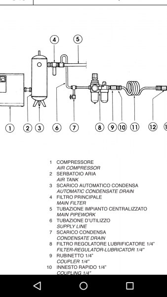

Re:Compressore cinghia 10/06/2015 07:56 #303515
Fabietto aiutoooo
Nn riesco a trovare che raccordi devo comprare per collegare la tubazione d'utilizzo (vedi immagine) ... Praticamente sul compressore ho un rubinetto rapido da 1/2" , il tubo che voglio usare dal serbatoio fino al separatore di condensa e un tubo di gomma da 1/2" poi ho il separatore FI condensa da 1/4" con innesti rapidi maschio in ingresso e femmina in uscita... Ora che innesto devo prendere per collegare il tubo da 1/2"???

Re:Compressore cinghia 10/06/2015 08:24 #303521
Perché un tubo da 1/2? Fai il collegamento usando un tubo da 8mm con gli innesti che ti ho postato. Non sono facili da reperire ma le ferramente più fornite dovrebbero averli
Re:Compressore cinghia 10/06/2015 09:42 #303531
Perche vorrei mettere il separatore di condensa fisso al muro come sta fatto nello schema

Re:Compressore cinghia 10/06/2015 12:33 #303540
Allora cambia tutti i maschi (anche al separatore), prendi un tubo da 8mm e assicurati che sia sul tubo che in tutte le parti degli attacchi il diametro dove viaggia l'aria non va mai sotto i 6mm. Ti sembrerà di aver acquistato attrezzi nuovi ;) il tubo da 6 tienilo per impieghi meno gravosi (la pistola per il soffiaggio ad esempio)
