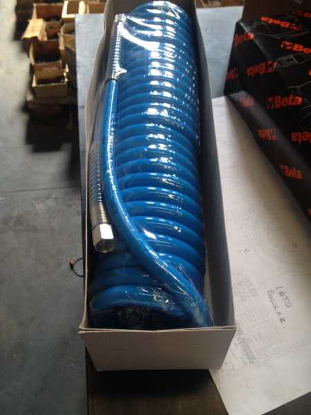

Allora piccolo aggiornamento purtroppo nn sono a casa e nn ho potuto provare... Ho acquistato questo splendido tubo beta 11x16... Adesso nn dovrei avere problemi di portata.... Unico neo nn sono riuscito a trovare l'attacco da 3/8(il tubo ha innesti femmina 3/8) rapido con profilo Europa ma l'ho trovato solo con profilo normale(quello stretto)... Ho deciso quindi di prendere una riduzione m3/8f1/4 per montare l'innesto profilo Europa da 1/4 che sicuramente ha meno strozzatura dell'innesto con profilo Italia.... In ogni caso se riesco oggi pom montò e provò il tutto sperando così di aver risolto..

Ho provato la pistola con il tubo da 11mm che dire va molto negli ruota per bene ma nn ha la forza necessaria per svitare... Il compressore scende giù troppo velocemente... Nel pomeriggio voglio lasciare la pistola dal mio gommista per fargliela provare un attimino e vediamo

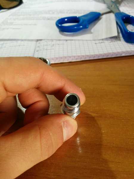

Pressione massima di esercizio 6,3bar la pistola adesso lo rimessa nello scatolo originale in ogni caso l'attacco e quello in foto il tubo e quello da 11mm di diametro interno quindi più che sovradimensionato... Separatore di condensa cn lo stesso aggancio della pistola innestato direttamente al serbatoio... Nn credo che a sto punto sia una mancanza d'aria... Inoltre avendo in tutti i punti gli stesso raccordi e avendo verificato che nn ci sono perdite di carico l'aria arriva e arriva bene... Ah dimenticato ho addirittura regolato il separatore di condensa in modo che quando premo il grilletto eroghi i 6bar quindi in sostanza quando e in pressione e a circa 7bar e qualcosa... Il compressore mi carica fino a circa 9bar quindi secondo me l'aria c'è

Provata stamattina un avvitatore airtech alla ferramenta col mio compressore... Ho provato a fermarlo con la mano mi stava saltando un dito.... Ah e l'innesto era quello a profilo Italia quello stretto in pratica...
