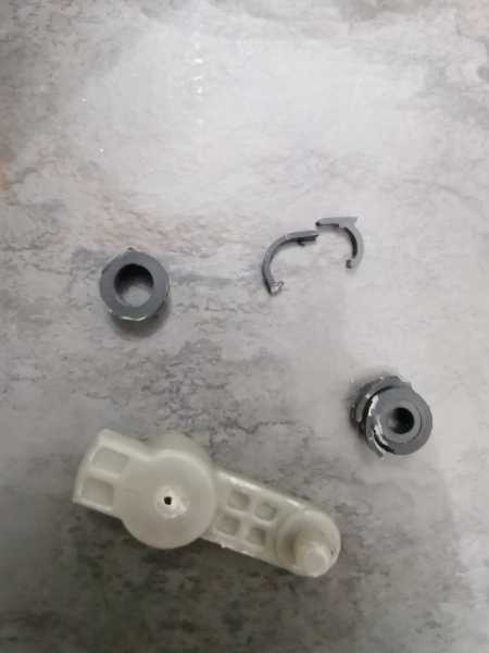

Per vedere quello che vedi in foto, dovrai rimuovere la plastica del lato passeggero, più il porta oggetti e la parte finale della tubazione del condotto area, che porta il flusso dell'aria verso i piedi.
Se trovi il modo di bloccare la leva, resterà così per come la metti tu.
È il motorino che torna in posizione 0,quando spegni la macchina.

Non c'è motivo di smontare il cruscotto, perché al 99% dei tuoi problemi sono il motorino che si rompe a tutti dopo tot anni.
Più che rompersi, si stacca dall'alloggiamento perché si spezzano i supporti.

problema aria abitacolo 11/12/2022 21:32 #361337
Supporti rotti

problema aria abitacolo 11/12/2022 21:33 #361338
Leva nuova

problema aria abitacolo 12/12/2022 11:04 #361339
cioe' te hai comprato sia il motorino che la leva ? eventualmente mi puoi passare i codici o i link dove li hai comprati tramite messaggio ?
come faccio a vedere se sono rotti questi supporti ?
riesci per favore a fare una foto con vista allargata per vedere dove guardare ?
grazie mille
  • totimas
  • Avatar di totimas
  • Messaggi: 25
problema aria abitacolo 12/12/2022 14:29 #361340
Si, ho comprato entrambi.
Le leve le trovi facilmente su ebay.
Discorso diverso per il motorino, perché si trova difficilmente, e quando si trova costa un occhio della testa anche se é usato.
Il cod del motore è questo: 1s7h19e616bb.
Dalla foto che ti ho mandato, dove vedi sporco di bianco, è dove si tiene il motorino, Sono 2 viti, ed un perno in plastica fisso.
