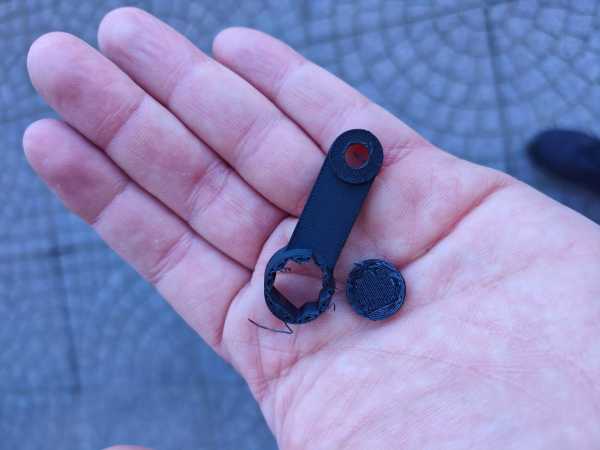

problema aria abitacolo 20/05/2026 16:04 #363646
Buonasera a tutti,
dopo 15 anni, mi si è rotta la leva deviatore ford fiesta mk6 e ho deciso di acquistarla su AM**ON.
€.9,00 ...2 pezzi.
Montato a Gennaio 2026, è durato circa 10 accensioni di motore (1 mese circa) che subito si è rotto (allego la foto
A Marzo 2026 decido di montare il secondo... anche questo ha fatto la stessa fine.
La qualità è diversa da quella originale...ma non immaginavo che si rompesse così presto.
Adesso ne ho comprata un'altra, da un altro sito (se volete posto il link) e sembra proprio uguale all'originale, anche al tatto.
Non l'ho ancora montata perchè ho un dubbio:
non è che l'attuatore (il motorino) abbia subito qualche danno ed eroga molta più potenza ed è per questa ragione si è rotta l'originale e le successive 2 ???
Voi che dite???
