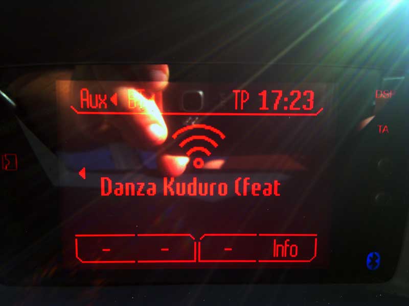

L'unica cosa che ho riscontrato facendo l'aggiornamento al modulo BT è che quanto faccio riprodurre la musica attraverso il collegamento BT-cellulare ...ora mi esce anche il titolo della canzone.

Re:[GUIDA] Aggiornamento modulo bluetooth 26/07/2011 18:01 #121593
Ecco...
