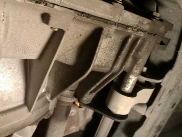

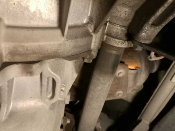

Ragazzi io sono allibito! Oggi sono stato dal.meccanico per capire quel rumore di materasso a molle assurdo da cosa dipendesse (in Ford è un rumore normale lo fanno tutte le fiesta) abbiamo diagnosticato i tiranti della barra stabilizzatrice che ha le boccole consumate... Ovviamente in Ford nn hanno riconosciuto il problema...... Ora alzando la macchina sul ponte sorpresa... Trasudamenti d'olio su tutta la trasmissione cambio!! Ma come diavolo è possibile?! Martedì porterò l'auto in Ford con i tiranti sostituiti giusto per fare vedere la loro incompetenza... Ma a me nn sembra normale che un'auto del 2014 possa avere già trasudamenti. Cosa ne pensate?? Per non parlare della frizione che come ho ribadito in altri post non mi ha mai soddisfatto.
1) il tirante della barra stabilizzatrice
2) I vari trasudamenti visti da sotto l'auto

Può succedere. I trasudamenti mi sembrano non freschi, sicuramente una perdita trascurabile. A occhio mi pare il paraolio del semiasse. Le biellette della barra stabilizzatrice invece dipende da come guidi l'auto. Una brutta buca o una gomma ribassata possono causare il problema. La fiesta poi le ha in plastica di fabbrica

Però farle fuori tutte e due mi pare strano... Ok che qui a Caserta pare un percorso ad ostacoli però....

sei sicuro che sono le biellette?
prova a scollegarle, anzi a troglierle proprio del tutto,poi metti in posizione alta la barra stabilizzatrice altrimenti quando abbassi l'auto tocca sul telaietto.. poi vai a fare un giro.. vedi che succede, non preoccuparti della guida, non accade nula se non fai rally o gimkane alle rotonde

C'è un bollettino tecnico in cui si parla della possibilità che i paraolio dei semiassi siano difettosi o montati erroneamente in fabbrica, per cui col tempo possono portare a perdite di olio.
Dovrebbero aver introdotto dei nuovi paraolio modificati, per ovviare definitivamente al problema.
A volte li sostituiscono gratuitamente (o con uno sconto) anche fuori garanzia, ma è meglio se metti bene in chiaro le cose prima di affidare il lavoro al meccanico.
Biellette in plastica? A me risulta che siano completamente in metallo tranne la cuffietta e l'interno dello snodo, quelle che ci sono nella foto sono identiche alle originali

Quelle della foto sono le originali... Ragazzi lunedì sistemo le biellette poi martedì passo in Ford e vediamo il discorso dei paraolio.... Il bollettino tecnico c'è modo di averlo?? Così da portarlo a loro??

L'unica cosa che ci si avvicina è un vecchio bollettino ( questo ) che è per la sostituzone del cuscinetto del semiasse... e come è ovvio per arrivarci bisogna smontare il paraolio.
Ma di sicuro non è per la tua Fiesta.

se possibile fai la prova che ti ho indicato poco sopra....
Le mk7a sono in plastica
