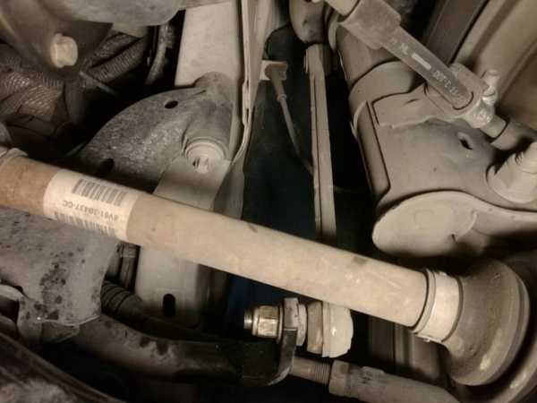

p.porcelli1 ha scritto:
1) il tirante della barra stabilizzatrice
Anche questa è in plastica comunque

Re:Trasudamenti olio dopo 39000km!! 13/01/2017 09:57 #328913
non capisco come fai a dirlo, è una barra di metallo...

Re:Trasudamenti olio dopo 39000km!! 13/01/2017 13:24 #328926
Ma l'hai sentita con le mani o stai parlando solo guardando la foto?
Re:Trasudamenti olio dopo 39000km!! 13/01/2017 14:38 #328933
le mie se non erro sono in metallo..ma non posso dire se sono state gia' cambiate nel tempo oppure sono ancora quelle del 2009..pero anche fabietto puo' avere ragione ,perchè quel tipo di componente anche in altri modelli di auto sono in plastica o dir si voglia..
Re:Trasudamenti olio dopo 39000km!! 13/01/2017 16:10 #328937
Le ho sentite e sostituite qualche giorno fa :) , con altre identiche ford, sempre in metallo, come quelle di tutte le auto che ho visto fino adesso
