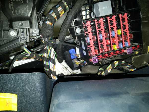

a quanto vedo, manca il cablaggio e i relè, la centralina di sicuro è uguale, nfatti attivando gli specchietti richiudibili mi esce l'opzione nel display, nella centralina si devono prendere 3 contatti e porte due ai relè e uno al comando sulla portiera e poi credo vada tutto, ora, dove si trova al centralina? :dry:
EDIT:
Credo sia dove si trova la scatola dei fusibili dietro il cassetto, scommettiamo che i 3 fili mancanti dovrebbero uscire da uno di quei due connettori?
i relè dovrebbero essere questi:
se qualcuno che ha una MK7 puo vedere se da quei connettori escono questi fili:
BLU ---> C4/4
GIALLO/VERDE ---> C4/10
GRIGIO/MARRONE ---> C7/8
vedendo la posizione, si aggiungono al connettore e abbiamo risolto, poi si fa il cablaggio e vai di specchietti automatici.
Nuovo EDIT:
Bisogna capire il connettore C4 e il connettore C7 quale siano

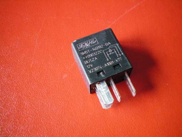

i rele dovrebbero assomigliare a quello della prima foto, se scorri indietro nel 3d trovi qualce foto in dettaglio
