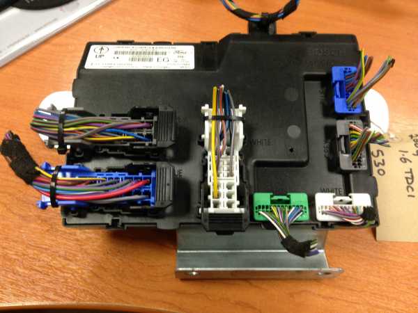

Sto cercando di capire a quali connettori vadano i fili, ce ne sono 7, il relè credo sia quello che ho caricato in foto

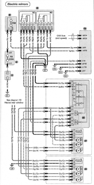

Son riuscito a trovare i connettori e la numerazione, faccio delle considerazioni:
Credo che la GEM sia uguale sia per chi ha e per chi non ha i relè, non avrebbe senso fare centraline diverse dove l'unica differenza è l'uscita di qualche pin.
Credo che i fili possano gia essere connessi ma interrotti e isolati in qualche modo. Ora sono coperto di neve altrimenti sarei all'opera per vedere direttamente in macchina ciò che ho scoperto.
Eccoci, con tanto di foto:
Collegamenti che mancano per gli specchietti richiudibili
Qui potete vedere i vari colori
e qui lo schema elettrico per i collegamenti da fare fornito gentilmene da nik polvere di luna :)
per ora è tutto non resta che provare, chi fa prima, ci aggiorna per primo :)
EDIT: Ho corretto i colori dei cavi, avevo sbagliato, l'immagine ora è correta, scusate :)

post-montaggio specchietti richiudibili 15/01/2017 12:47 #329027
ottimo molto bene.. hai avuta molta piu' fantasia di me nel cercare i fili mancanti... ;) ;)
il problemone ora è mettersi all'opera.... :P
Cosi' a lume di naso mi sa' che sarai il primo....pero' in caso di novita' aggiorna... :) :)

ottimo ragazzi, io avevo fatto uno schema per confrontare la gem con i connettori e lo schema di quel foglio, il tempo di trovarli e mi hai anticipato ;) bravo. lo schema è corretto se ti metti all'opera ne esci tranquillamente :D facci sapere come va a finire

Grazie ragazzi :) appena la neve va via vedo di fare il tutto :D

Piccolo aggiornamento, guardando i connettori purtroppo noto che i fili mancano, togliere i connettori è davvero difficile, ma credo che togliendo il cassetto diventi tutto più facile, bisogna vedee come infilarci un contatto nel connettore...

per un lavoro fatto a regola d'arte ci vorrebbero i suoi... mannaggia a saperlo mi adoperavo.. credo che i pin femmina si possano tolgiere.. poi chissa' forse si apre pure il connettore come in altri modelli. a svariate auto li ho tolti senza poblemi ma solo con pazienza e..lente di ingrandimento...

se avessi sotto mano un connettore di quelli tagliato da una fiesta incidentata sarebbe facile trovare il pin femmina poi si mette il filo e si infila nel foro del connettore e si autoincrasta..ma dove prendo quel connettore :pinch: :pinch: :pinch:

pero' una cosa,, quando ho smojntato i pannelli ho visto ( ma forse ho contato male.. ma forse no) che il connettore degli specchietti lato montante ha tutti e 8 i fili invece il joistick ne ha 7 quindi quell'ottavo filo ma non solo ci deve essere e deve andare da qualche parte, guardando lo schema se l'ottavo è l'ultimo va a massa e il settimo verso i relè
