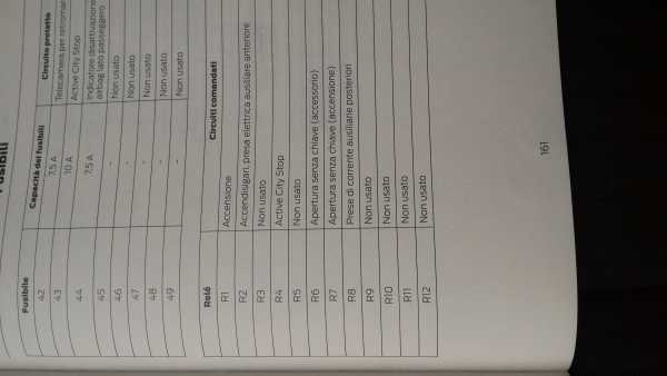

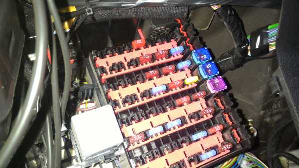

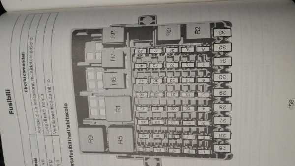

Salve ragazzi, sulla mia titanium 1.4 gpl del 2014 è presente solo il relè r2 mentre l'r3 manca sia come cablaggio/connettori, sia fisicamente. Sul manuale in riferimento al relè r3 c'è scritto "non usato" mentre per)l'r2 c'è scritto accendi sigari e presa di corrente anteriore. La mia domanda è: è possibile che hanno cambiato il cablaggio e il lavoro di chiusura e apertura specchietti lo faccia il relè r2? Qualcuno a cui magari è presente l'r3 potrebbe postare qualche foto del manuale così da capire effettivamente a cosa serve quel relè. Intanto vi posto alcune foto della mia.

Anche io oggi per curiosità ho dato un occhiata alla suddetta centralina e ho trovato solo il relè R2. :blush: :blush:
Premetto che ho una ST del 2015 immatricolata febbraio 2016.
Speravo di trovarli entrambi visto il modello ma ha quanto pare non conta.
