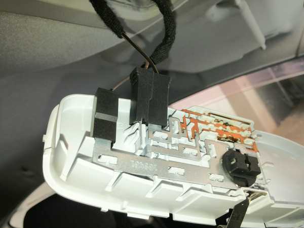

salve a tutti vorrei mettere una luce interna posteriore alla mia FoFi...ho letto tutto il topic sono andato alla macchina, ho smontato la plafoniera ma adesso ho un dubbio...se volessi collegare in parallelo una luce da portare dietro su quali fili devo andare a rubare corrente? ho due fili marroni e uno marrone e nero...allego la foto per meglio capire...ah ho la plafoniera quella con solo una lucetta

La foto non c'e'.
Comunque i fili da portare dietro sono 3 (positivo in comune, un negativo per la portiera ed un altro per l'accensione manuale), e vanno collegati in parallelo alla plafoniera anteriore.
[Guida]Smontare la plafoniera anteriore 07/05/2015 15:41 #300923
grazie per la risposta comunque non so perchè ma l'avevo aggiunta la foto...bah...comunque il fatto è che dietro ci vorrei collegare la striscia a led...(ho fatto una cosa simile nel bagagliaio collegando la striscia in parallelo ai due fili della luce)...quindi poi se porto dietro tre fili come li collego ai due della striscia? cioè sulla striscia c'è positivo e negativo

[Guida]Smontare la plafoniera anteriore 07/05/2015 15:51 #300925
usa un tester per individuare il positivo (probabilmente il nero) ed il negativo "attaccato" alla portiera (probabilmente il marrone/nero) e portati solo quelli ed attaccali alla striscia a led

[Guida]Smontare la plafoniera anteriore 07/05/2015 15:59 #300926
giusto il tester non ci avevo proprio pensato....grande :D grazie mille :D
