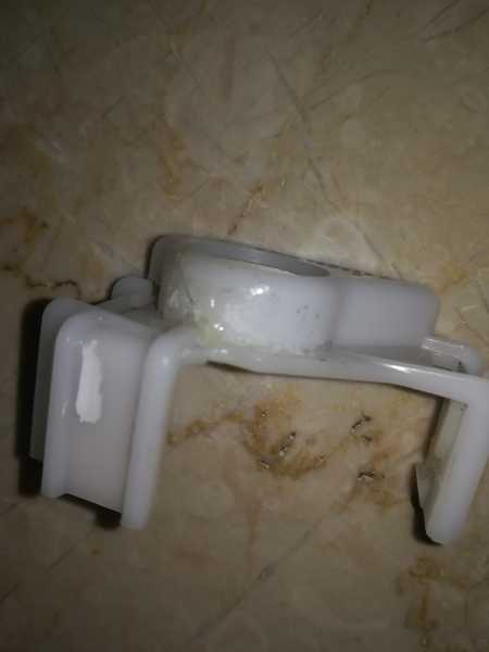

Ciao ragazzi, io avevo acquistato tempo fa da un utente di questo forum il braccetto che regola i flussi dell'aria in metallo. Ora però si è rotta la gabbietta che tiene il braccetto in posizione (in realtà è rotta da un po' ma ero riuscito ad aggiustarla e qualche mese ha tenuto). Sapete se si può acquistare singolarmente?

Che io sappia in Ford vendono solo il kit completo, e costa circa 140 euro.
Chissa' se qualcuno riesce a riprodurre quella gabbietta in qualche modo.

No, e' per tutto il kit di levette ed ingranaggi.
Cio' non toglie che sia un furto.
