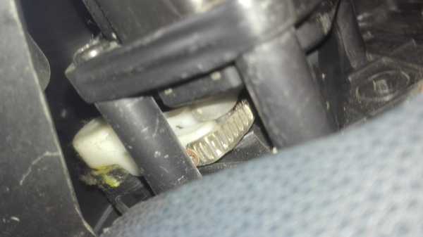

Ho avuto lo stesso problema, a me si era sganciata la levetta dell'altro motorino che regola la temperatura. Fra un po ti posto una foto e ti faccio vedere dove è il motorino e come ho risolto. Magari è successo anche a te.

Ecco le foto. il motorino si trova nella stessa posizione dove si trova quello del devio flusso ma lato passeggero. a me quando il motorino arrivava a fine corsa verso il basso (aria fredda) la levetta si sganciava e rimaneva bloccata.

Grazie andrix per la foto!

Controlla l'altra levetta, quella che ti ha detto andry, forse e' quella che si e' rotta.
