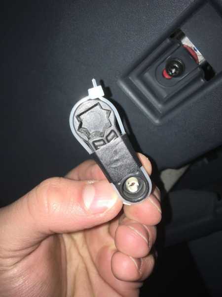

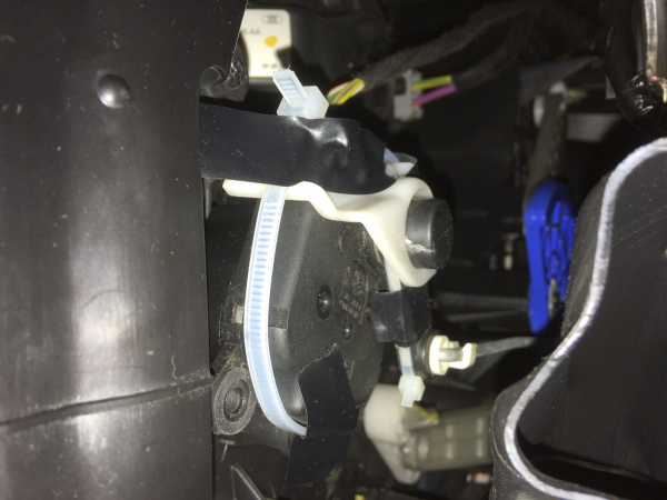

problema aria abitacolo 25/12/2017 19:23 #338450
Salve a tutti!
Innanzitutto vorrei ringraziare tutti per avermi fatto risparmiare una bella spesa!
Poi vorrei farvi vedere come ho aggiustato io il pezzetto con l'utilizzo di una fascetta e un po' di scotch.
Dopo averlo rimontato purtroppo il pezzetto bianco che lo reggeva saltava, così ho fissato pure quello con un'altra fascetta.
A questo punto mi sento di consigliare di migliorare il fissaggio della prima fascetta, in modo che non scivoli lateralmente, con un po' di colla a caldo
p.s. si nota che sono figlio di un elettricista? :laugh:
