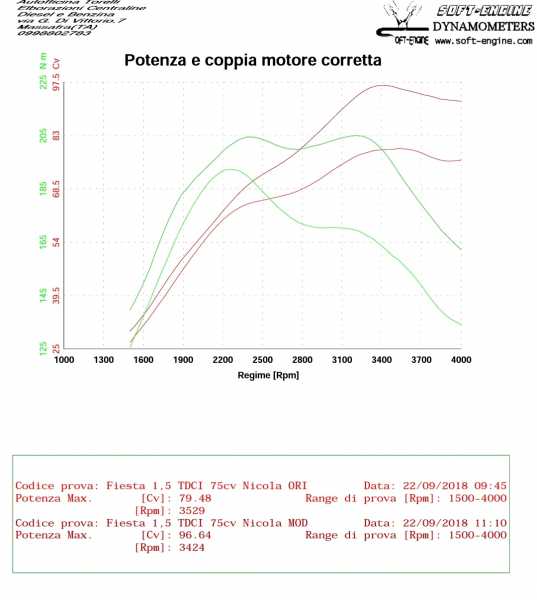

Condivido la mia esperienza sperando di essere di aiuto agli interessati.
Ford Fiesta Mk7 2016 TDCI 1.5 75 CV - 27000km circa.
Rimappatura effettuata da Officina Torelli (Massafra - TA).
Allego la prova su banco pre e post rimappatura.
Voglio precisare come dopo circa 1000km c'è stato un nuovo intervento per migliorare ancora l'erogazione, quindi la potenza finale supera sicuramente quella del grafico.
A parte i dati, posso sicuramente dire che la macchina è cambiata radicalmente e sono super soddisfatto. 0-100 in circa 10 secondi (devo rifarlo meglio).
